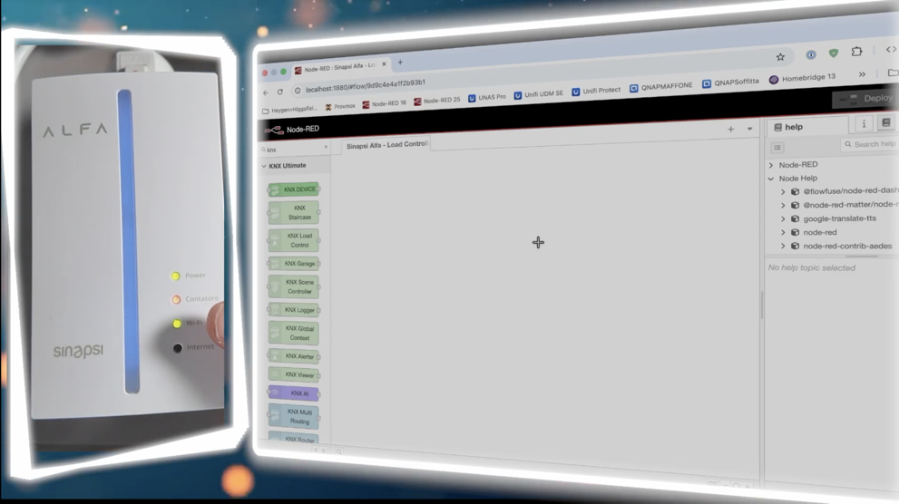

Video YouTube
Guarda il video
Video: AlfaSinapsi Ultimate - Load controller
